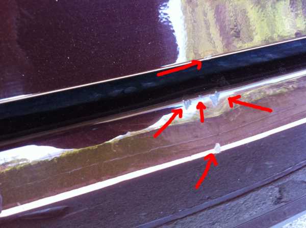

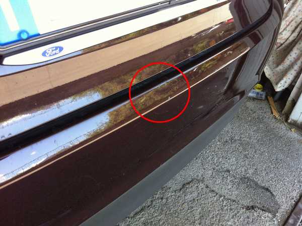

Ciao a tutti,
purtroppo durante una marcia indietro, non ho visto un maledetto paletto posto in diagonale \ :pinch:
Vi posto le foto del danno:
Ho comprato il kit ritocco di vernice (rosso morello + trasparente) e prima di combinare ulteriori casini ... vorrei chiedere come muovermi per ovviare al danno.
Ringrazio anticipatamente!

Esattamente come ti dice l'intuito: prendi il pennellino e spalma un po' di pittura, leggero leggero, sui danni...
Dopo un paio d'ore fai lo stesso con il trasparente...
Optional:
- passata di pasta abrasiva prima (per eliminare i graffi più superficiali)
- passata di polish e cera dopo che la vernice si è seccata (per lucidare).
Fine.
Se dovesse venire male puoi sempre rimuovere la vernice che hai messo usando un batuffolo di ovatta con un po' di diluente (mi raccomando, passate leggere e veloci).

Lascia perdere il trasparente. Metti sono la vernice e passa un polish dopo un giorno

Ha ragione anche Fabietto, spesso il trasparente fa vedere ancora di più il danno...
Re: Kit Ritocco Pittura - Consigli rimuovere graffi 27/04/2013 13:41 #234265
idem passerei solo il colore col pennarello e una passata di polish ma dalle foto sembra sia anche un pò rientrata la plastica o vedo male???

Vedi bene ! La plastica è leggermente ammaccata.

Per la plastica ammaccata non puoi farci niente, ti serve solo il carrozziere.
E non pensare che con il ritocco non si veda niente... comunque è una cosa per cui ti devi accontentare.
