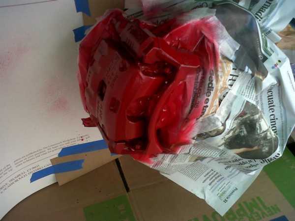

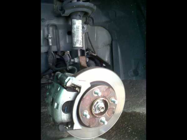

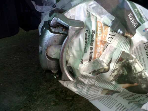

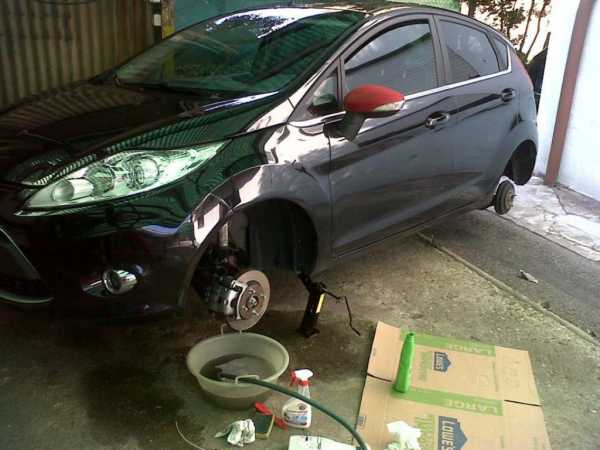

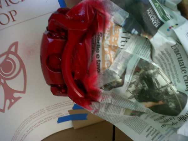

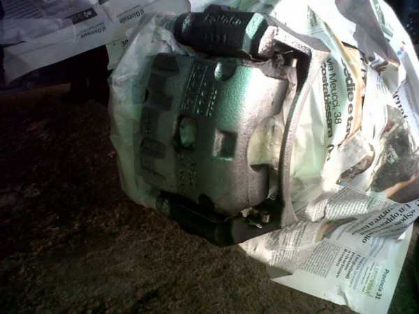

Scusa il ritardo, questo lavoro l ho fatto l estate scorsa, molto semplice: pulito la pinza con sgrassatore e paglietta, rivestito disco con carta di giornate, vernice ad alta temperatura ed e' venuto bene secondo me

Ma si inserisce cosi facilmente la carta tra il retro della pastiglia e la pinza????

Inserisci un foglio alla volta, con un po di pazienza e scoch di carta.. Poi x togliere il tutto ho usato una pinzetta e mi sono aiutato nel posizionare il tutto con un ferretto comunque davvero nulla di impossibile :) :)
