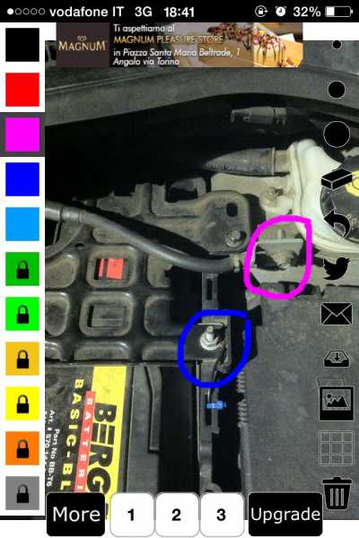

Il messaggio precedentemente scritto ( quello lungo e scritto male) magari avete ragione,nello scrivere velocemente...scusatemi...sul fatto del negativo del collegamento l ho attaccato a un billone delle piastra della batteria..evidentemente non scarica abbastanza (o assorbe) stasera cambierò la posizione. Le ho provate con il ragazzo del negozio..e funzionavano correttamente, anche con il l pro circuito a pile facendo dei test, le accendevo e spegnevo , andavano alla grande poi quando le ho attaccate andavano e non andavano ( sempre i 2 led della lampada destra....in precedenza me le avevano cambiate e queste erano appena arrivate dall azienda dell simonini...quindi mi ha detto di sentire un elettrauto e poi di farlo sapere...ma non ci vuole un genio a capire cosa non va ( o le lampade o il NEGATIVO) che a quanto pare...magari e il negativo...vi faró sapere...questa e la nuova posizione che hanno preso.

Tutta la lamiera della macchina, telaio incluso, è attaccata al negativo della macchina. Se non lo prende direttamente sul polo della batteria il problema non è il negativo

Fabietto come vedi non è attaccato a nessun positivo...ma negati è il cavo nero però come vedi la stafa della batteria è verniciata...capisci? E dovrei metterlo attaccato ad un altro negativo...ok? Tipo il cavo nero che esce dal negativo della batteria...o se avete un. Altro consiglio su dove posizionarlo vi ringrazierei tanto! Cmnq la posizione dove l ho messo è blu e il rosa dove vorrei metterlo...

Inizia a collegarlo li e vedi se funziona!

Comunque il negativo puoi prenderlo da un qualunque punto metallico della carrozzeria.
basta che NON sia verniciato...
