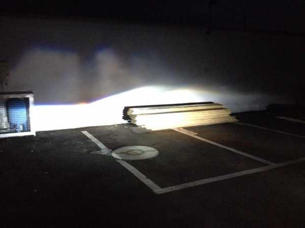

che se è verso l'alto per terra hai un cono d'ombra. devi ricreare il dente anche dall'altro lato

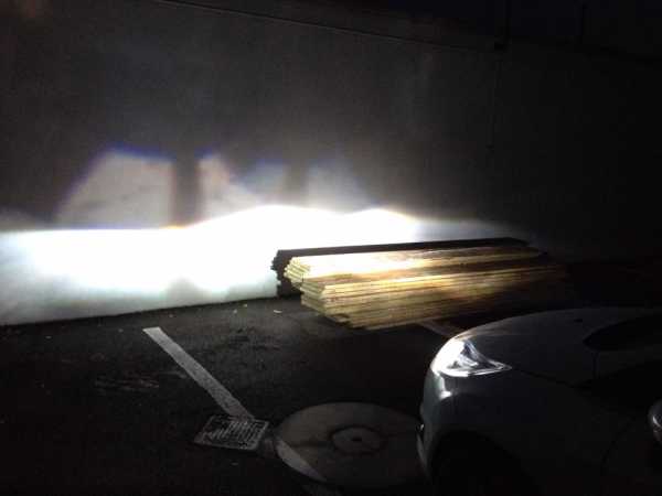

i famosi coni d'ombra sono una cosa x niente fastidiosa...pensavo fossero più vistosi.
io x ora li ho lasciati cosi...poi appena scade la garanzia delle lampade faccio la modifica,anche se non è così essenziale.

questo è il fascio dei fari con l'elettrodo sopra, in effetti mi sa che c'è qualcosa che non va...

si esatto.
solo che lo vedi sul muro,ma su strada non si nota così.
più che altro credo che possa dare fastidio agli altri.

Quello che si vede sul muro c'è in ogni caso e non dipende dall'elettrodo. Il problema è questo
Sul fascio a terra si nota tantissimo

infatti è proprio quello il problema, nonostante non sembrino altissimi, prima ho fatto 5-6 km e mi hanno lampeggiato in molti, quindi devo risolvere questa situazione domani
è esattamente quello che mi da fastidio, in pratica per terra davanti alla macchina se mi passa un gatto non lo vedo

L'altezza è la stessa che hai con le alogene...se sono più alti vuol dire che o non hai riagganciato bene il faro o erano alti gia prima e puoi abbassarli con il regolatore all'interno dell'auto
Re:montaggio fari xenon difficoltoso 15/12/2014 20:59 #289725
li ho fatti regolare la settimana scorsa dall'elettrauto, con il regolatore di fascio, perché erano troppo bassi a dire il vero, vedevo a 3 metri dalla macchina, ora sono regolati bene e la manopola è sullo 0, probabilmente è proprio questo fatto dell'elettrodo in alto col lenticolare che farà qualche fascio verso l'alto, domani provvedo e vediamo, poi una domanda ma se faccio il dente dall'altra parte le linguette sopra ci prendono lo stesso sulla base?

Guarda...sono anni che perdo tempo con lenti e lampadine e ti dico che quello non c'entra niente. Quel riflesso verso l'alto è dovuto alla cromatura davanti al faro. L'unica cosa che cambia è che scompare il cono d'ombra che ti go evidenziato. Se sono troppo alti abbassali da dentro e sei apposto
