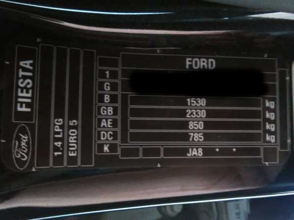

Devo ritoccare il paraurti della mia Fiesta nera metallizzata acquistata nel 2014 ma non riesco a trovare nessun riferimento sul codice DC presente nella tabella dell'auto, che allego.
Da quello che sono riuscito a capire leggendo qua e la il codice colore dovrebbe essere il DC...
Ho letto diverse tabelle ma DC non esiste... è un colore nuovo o particolare?
Esiste un altro codice corrispondente?
P.S. Ho guardato anche nel post "Codici colori ford fiesta" di questo forum ma non ho trovato nulla.
Qualcuno mi può aiutare?
Grazie, Enrico

Se è nera è quasi certo il panter black, credo che dall etis tramite vin ti dica il colore

Dal sito ford etis, inserisci il vin (numero di telaio) e ti da il colore della macchina. Poi dal colore risali al codice che ti serve

Il codice colore non serve a niente ... vai da un colorifico con l'auto, e ti fai fare il kit ritocco del colore apposito.
Un colorificio serio ha il tintometro e ti trova il colore giusto.
Tieni presente che in fabbrica, a seconda dei lotti di produzione, anche a parita' di codice, il colore puo' cambiare leggermente, perche' magari cambiano il fornitore delle vernici o di qualche componente.
Inoltre il colore cambia con il passare degli anni...
Quindi vai con la macchina al colorificio e vai tranquillo.
