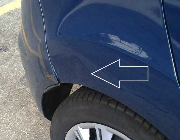

Salve.
Ho una leggera ammaccatura sulla parte laterale posteriore della mia ford fiesta, con lieve scostamento del paraurti (ho inserito una foto ma non si vede molto bene l'entità del danno)
Tutti i carrozzieri dai quali sono stato mi hanno detto che per provare a sistemare l'ammaccatura c'è solo una cosa da fare: staccare il pezzo di carrozzeria in questione e provare a ripristinare l'ammaccatura con colpi di martello dall'interno.
Il rischio pero' à che si possa staccare la vernice e a quel punto bisogna anche riverniciare.
I prezzi che mi hanno fatto vanno dai 150 a 300 Euro!
Cosa consigliate di fare?

La vedo un po' dura SMONTARE un parafango, essendo saldato. Soprattutto se si vuole fare l'operazione per evitare di riverniciarlo.
Io sentirei più pareri, perché un carrozziere che dà spiegazioni del genere non mi ispira molta fiducia.
È molto probabile che lo ribatta da dentro senza smontarlo, o che usi un tirabolli. Chiedere 300 euro per l'operazione, senza riverniciarlo, però, mi sembra un po' eccessivo.

Rivolgiti a un levabolli, se la verniciatura non ha danni te la rimettono in sesto per molto meno

Purtroppo non è un danno che può sistemare un tirabolli. Può solo migliorarlo...bisogna riverniciare purtroppo

Ma con la riverniciatura di tutto il pezzo laterale, non c'è il rischio che tra 2-3 anni si notino delle differenze di colore con le parti non riverniciate?

Le differenze do colore so vedono solo sui colori pastello monostrato, che non si usano più da 10 anni
