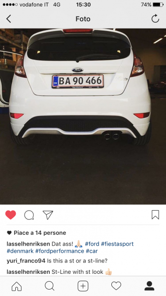

Terminale scarico ST-Line 15/01/2017 14:23 #329031
Ho appena trovato una foto su instagram di un ragazzo che ha montato il diffusore della ST sulla sua ST-Line, quindi fare si può fare..bisogna approfondire per capire quanto lavoro c'è dietro e il costo!

Linka,linka così ce la studiamo tutti

Terminale scarico ST-Line 15/01/2017 15:32 #329034
È solo una foto, si può capire poco..comunque te la allego!
