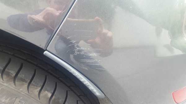

ecco il danno..

Uhm, quello col kit ritocchi viene un disastro, lascerei perdere.
Però puoi rivolgerti a quelle officine specializzate in smart repair: carteggiano e riverniciano una piccola area (circa delle dimensioni di un foglio A4) con costi ridotti, diciamo che puoi cavartela con 50-100 euro.
La posizione del danno è compatibile con questo genere di riparazione (in altre zone, tipo in mezzo al cofano, non potresti farlo, perché si potrebbe notare la sfumatura, ma lì con la luce naturale è possibile raggiungere un buon risultato).

grazie del suggerimento. proverò a cercare qualche officina nella mia zona. ma senza particolare fretta.. tutto sommato il danno è piccolo e ormai mi sono quasi rassegnato e abituato a vederlo :blink:
