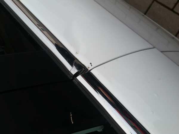

Salve qualcuno sa come si smontano i profili cromati delle foto? Grazie

Sono tutto un pezzo con i raschiavetro
Re:Come si smonta ? 08/02/2018 09:05 #340129
Quindi devo tirar via la guarnizione nera da dentro il vano dove siede il finestrino? Viene via semplicemente facendo leva o tocca smontare qualcosa?

Re:Come si smonta ? 08/02/2018 09:12 #340131
Viene via tirando

Re:Come si smonta ? 08/02/2018 09:52 #340135
Quindi semplicemente lo tiro forzando, non c'è bisogno di tirare giù finestrino o smontare pezzi della portiera. Per rimettere il pezzo nuovò stessa procedura?

Re:Come si smonta ? 08/02/2018 10:14 #340137
Si poggia sul finestrino, ma in realtà si aggancia sulla lamiera. Fai attenzione solo a non piegarlo e ad estrarlo via dritto.
