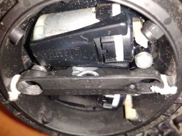

Ciao a todos, avvio sta discussione perchè ce ne sono altre ma non inerenti al mio problema.
Un giorno andando a lavoro un simpaticone su una strada stretta non si è allargato e mi ha preso lo specchietto, chiudendolo e facendo uscire lo specchio che è rimasto attaccato per fortuna. Prendo lo re-incastro e sembra a posto.
Non so se lo faceva anche prima, ma da quando l'altra macchina me lo ha beccato vibra lo specchio.
Ho stretto il dado da 13 dentro al foro, ma nulla, lo specchio vibra, solo quello. Ho visto una vite vicino al dado, sapete a cosa serve? Sapete se no dirmi come risolvere la vibrazione del solo specchietto?
Grazie milleee

Se il. Problema è solo lo specchio dello specchietto controlla che si sia incastrato bene
Vibrazione specchio specchietto lato guida 21/12/2018 07:57 #350435
L'ho specchio è ben incastrato, l'ho cambiato perchè era strisciato per colpa mia e gli ho messo addirittura del biadesivo dietro per fare spessore.. non vorrei la vitina che c'è servisse come s fermare lo specchietto

Vibrazione specchio specchietto lato guida 17/01/2019 18:54 #350954
Ho un po' risolto il problema.
Avevo uno specchietto vecchio di una fiesra da utilizzare come cavia, ho preso della vinavil e taac ;)
Ho messo il vinavil sull'incastro dello snodo dello specchietto in modo tale che facesse come da guarnizione per tere il tutto piú fermo, lasciato asciugare la colla e funziona. La regolazione elettrica è rimasta in quanto il vinavil non è poi cosí tanto incollante, e le vibrazioni sono diminuite se non sparite del tutto.

Vibrazione specchio specchietto lato guida 17/01/2019 19:40 #350955
Successo anche a me, alla fine però non si muoveva bene e sono stato costretto a ricomprarlo.
