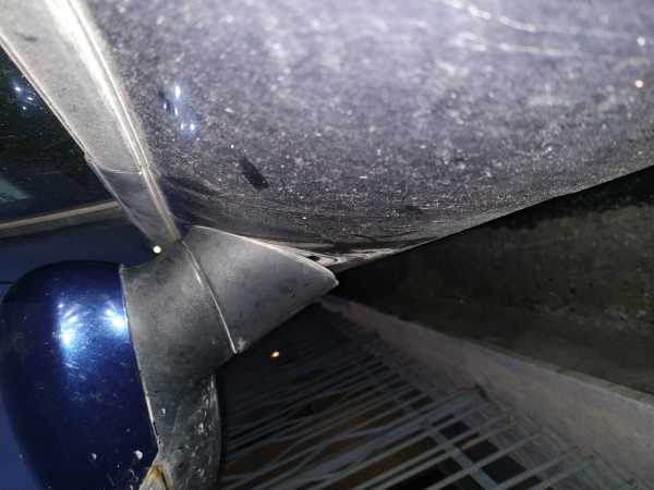

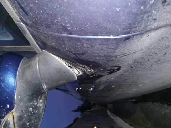

Buongiorno a tutti, da un po' di tempo ho un problema allo specchietto retrovisore della mia mk7.
Accidentalmente sono andato a urtare un palo in retromarcia e nonostante andassi piano il blocco dello specchietto è rimasto staccato dallo sportello. Ho provato a svitare e reinserirlo ma qualcosa non quadra e rimane storto, non aderendo come dovrebbe. Vorrei evitare di spendere 40 euro per il pezzo nuovo. Qualcuno sa come posso risolvere? Provo a postare una foto per essere più chiaro

Sei sicuro che non sia piegata la lamiera sotto?
Re:Problema specchietto retrovisore 23/02/2019 15:01 #351731
Entrambi gli specchietto sono piegati, uno più dell' altro. Devo vedere se sono uguali sotto la lamiera

Problema specchietto retrovisore 25/02/2019 14:33 #351759
aprendo la portiera, trovi un tappo in plastica tondo in corrispondenza dello specchietto: puoi cominciare da li smontandolo e controllando che non si sia stortato nulla.

Problema specchietto retrovisore 25/02/2019 15:57 #351760
La ho già fatto e ho notato dei piccoli perni in metallo spezzati.
Provando a reinserirlo qualcosa mi impedisce di farlo aderire completamente come vorrei.devo controllare meglio se la vite si sia storta

Problema specchietto retrovisore 26/04/2019 11:00 #352910
ciao, io ho lo stesso problema, dei maledetti vandali mi hanno preso a calci lo specchietto e ora essendo il supporto in lamiera piegato
lo specchietto non aderisce piu alla carrozzeria........................
quanto mi potrebbe costare indicativamente metterlo a posto?
