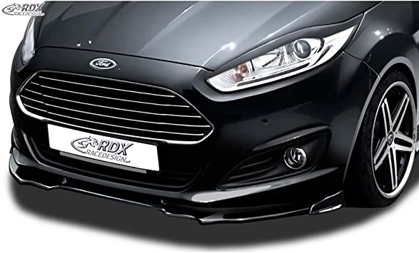

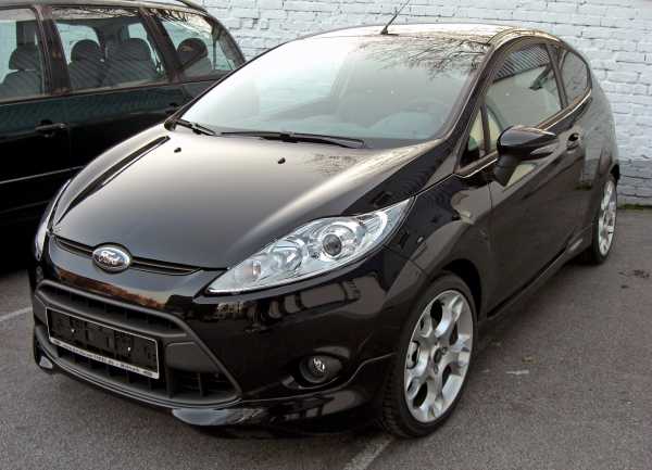

Salve ragazzi.
Qualcuno ha già provato a fare un lavoro del genere?
Di per certo c'è da cambiare cofano, fari e paraurti.
Ma il frontale ha gli stessi supporti? Quello che tiene i radiatori per intenderci. E parafanghi laterali sono uguali?

Montare muso anteriore restyling su FoFi mk7 2010. 02/06/2020 22:01 #357668
-Front Bumper (D5BB17757ABXU)
-Hood (PD6BBA16610AB)
-Headlamp L/R (D6BB13W029HB / D6BB13W030HB)
-Hood Insulation (C1BBA16746AC)
-Towing Eye Cover (D5BB17A989AAXUAA)
-Logo Emblem (C1BB8B262AA)
-Front Bumper Adapter (C1BB17H763AD)
-Radiator Air Duct (D5BBA001A04AC)
-Front Grill
-Lower Grill(D5BB17K945BA5UAW)
-Hood Rubber Trim (DA1P50YB9)
-Front Skirt (AMC1BJ17F886AAXWAA,AMC1BJ17G798AA)
-Fog lamp cover (AMF115740101)
