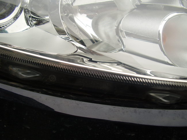

Il passo successivo è quello di constatare la struttura del faro. Sappiate che, come molte auto, il faro è strutturato in modo che non si rompa facilmente in caso di urti e che sia ben protetto in caso di scossoni. Quindi le caratteristiche del nostro faro sono alquanto originali.

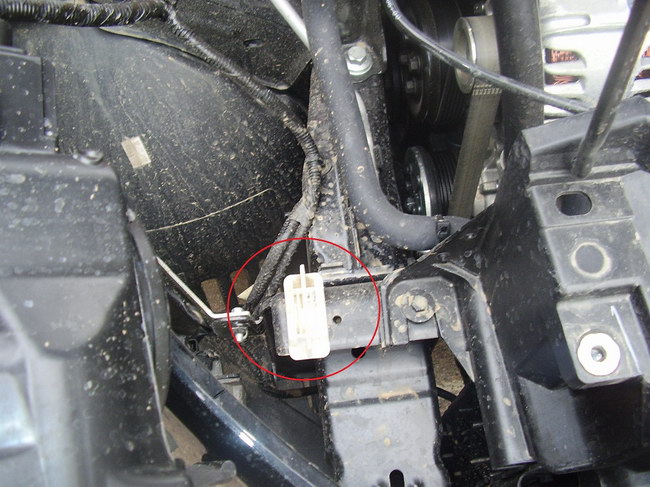

A. Il faro è innanzi tutto fissato da un gancio presente sotto di esso, è di colore bianco, a morsa (femmina sulla struttura e maschio sul faro stesso).
B. Il Faro è uniforme nella sua struttura tranne che per due montanti in vetro che impediscono la libertà di movimento. Per farvi capire meglio, questi:
Ergo, evitate di muovere il faro verso il basso poichè potrebbero rompersi. Io fortunatamente me ne sono accorto in tempo, ma non so quanto sia effettivamente la loro resistenza alle sollecitazioni.

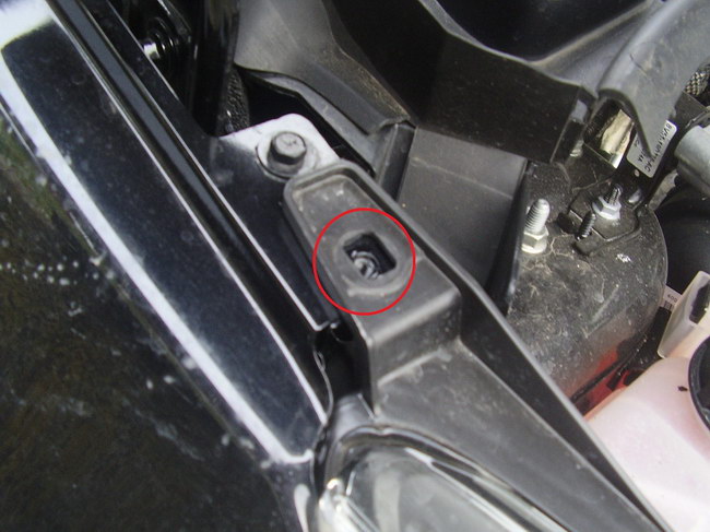

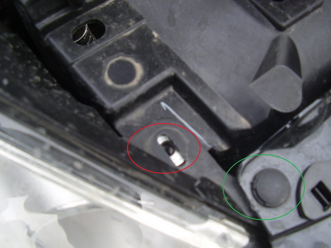

C. Il faro è fissato da due Viti a Torx/Filo e da un tassello che lo aggancia alla mascherina. Scegliete voi l'ordine di rimozione, non cambia assolutamente nulla.
D. Il faro è incastrato sottoscocca della mascherina, quindi è inutile muoverlo verso il basso, per rimuoverlo bisogna spingerlo verso il parabrezza.
Dopo queste considerazioni, vi metto qui di seguito le foto con le posizioni delle viti:
In rosso sono le viti, in verde invece il tassello protettivo:
Iniziate quindi rimuovendole, poi passate alla rimozione vera e propria del faro.

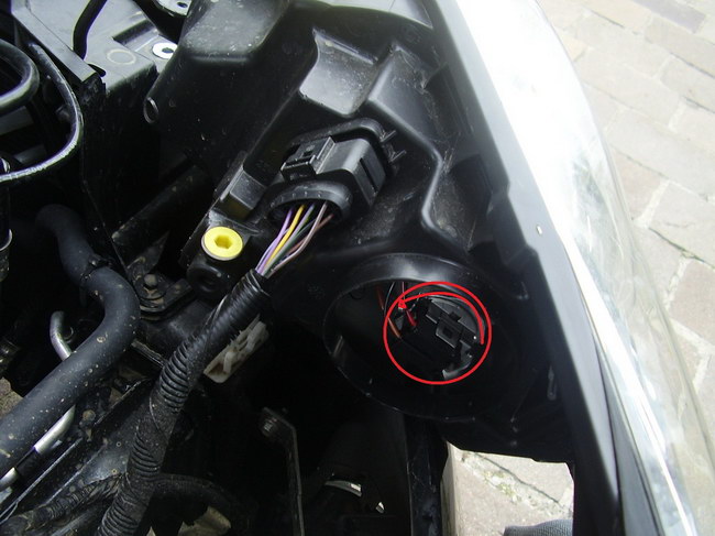

Adesso arriva la parte divertente. Rimuoviamo la parte in gomma che protegge la luce anabbagliante, ciò che ci troveremo di fronte è solo il blocco luci di queste, le luci di posizione e abbagliante le troviamo svitando la coppa presente sotto il faro, muovendola in senso orario (ricordatevi di montarla alla fine, non fate come me).
A questo punto, se volete (non è necessario) scollegate il morsetto che fornisce alimentazione al faro e smontate la luce anabbagliante, muovendola in senso antiorario (come mostrato dalla foto). Lo capirete meglio guardando la struttura della plafoniera, è simile a quella delle luci della plafoniera dell'abitacolo.

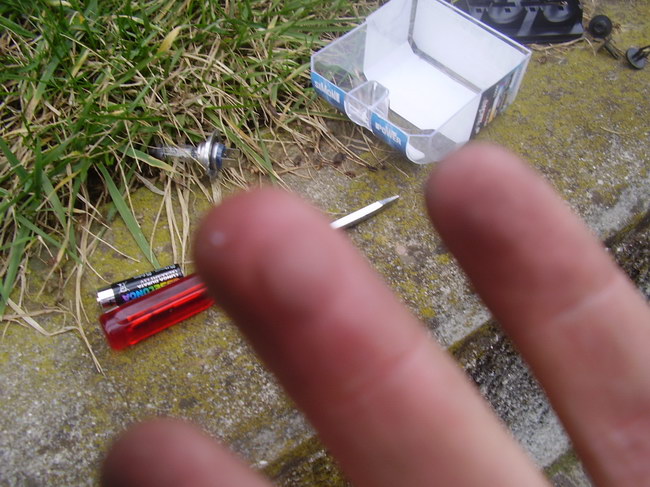

A questo punto, USANDO LE DOVUTE PRECAUZIONI, staccate la lampadasenza troppa forza e sostituitela. Non ricordo bene se le luci hanno un polo positivo e negativo (ignoranza mia), nel dubbio provatele prima di rimontare tutto.
Mi raccomando, non toccate le luci a incandescenza a mani nude, o vi ritroverete le dita così:

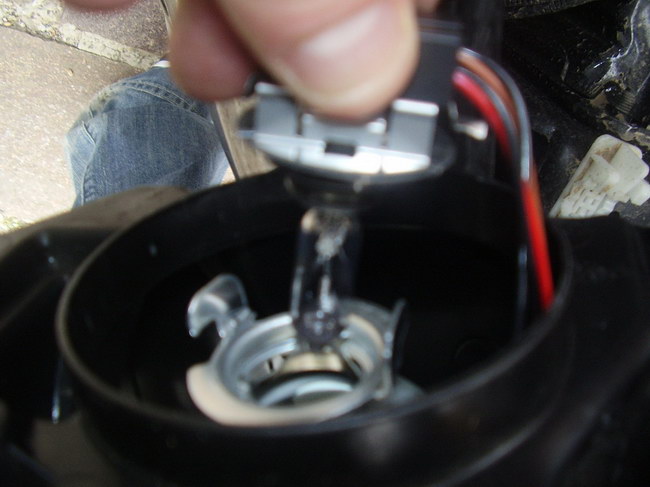

Se il check ha funzionato alla perfezione, passiamo alla parte inferiore, ben più semplice. Svitate semplicemente la protezione in plastica.
A questo punto, se volete fare il fretta, fate come me: legate un filo alla struttura metallica che tiene ferma la lampada dell'abbagliante, poi sganciatela, sostituite la lampada, ricollegate i fili e tramite il filo stesso che avremo legato, potremo recuperare il gancio metallico senza problemi, altrimenti passerete un quarto d'ora nel vano tentativo di riagganciarlo.
La T10 di posizione è mostruosamente facile: Sganciate, staccate i fili, sostituite e rimontate, tempo 5 secondi.
