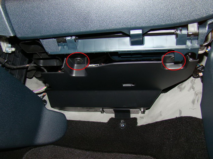

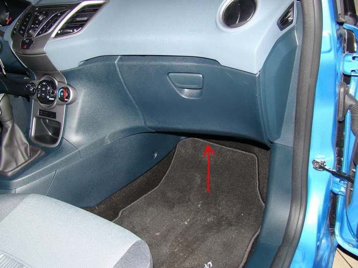

Iniziamo. Come prima cosa andiamo a cercare la centralina da cui prenderemo la tensione elettrica. Si trova sotto il vano portaoggetti sul lato passeggero.

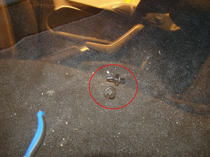

La centralina che cerchiamo è protetta da un pannellino di plastica, che si sfila facilmente dopo aver tolto due specie di rivetti di plastica.
