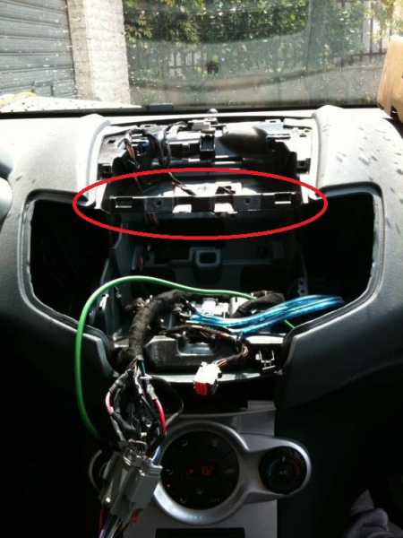

ciao ragazzi, anche io vorrei cambiare lo stereo, ho comprato un alpine 2 din (175 euro su amazon), mascherina phonocar da 80 euro, cavo adattatore iso e cavo adattatore antenna (20 euro) ma quando sono andato a smontare lo stereo originale (ford fiesta plus 2010) ho notato che la nuova mascherina porta a dover installare il nuovo stereo leggermente più in alto di quello di serie e al centro c'è un telaio di plastica che andrebbe tagliato, per capirci è quello dove c'erano le viti da rimuovere dopo aver sganciato il pannello superiore!
L'elettrauto mi ha detto proprio così, che devo tagliarlo se voglio montare lo stereo nuovo, quindi eventualmente in futuro volessi vendere l'auto e rimettere tutto com'era non potrò più farlo!
Voi avete avuto questo problema, l'avete tagliato o siete riusciti a smontarlo? grazie
l'immagine che posto non è della mia auto ma è solo per farvi capire il problema grazie
i67.tinypic.com/zxwcqc.jpg
bisogna tagliarlo con un seghetto
almeno io ho fatto cosi :P
