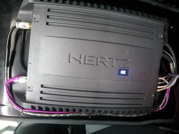

lo sento su davanti e cavi sono fissati vicino all'amplificatore ( gli fanno da contorno )
dici che lo fa per questo
che io sappia il fruscio e dovuto a loro avvicinamento,infatti i cavi degli altoparlanti vanno messi il lato opposto dagli rca e cavi alimentazione,dovrebbero stare tutti ben isolati per conto proprio... se li hai gia messi lontani tra loro prova allora ad allontanare come hai postato i cavi rca da vicino all'amplificatore... se nn risolvi ancora nulla prova a cambiare posto del negativo dell'amplificatore trova un posto migliore e isolato ben saldo vicino ad un bullone della carrozza!!!!
