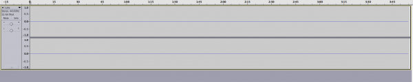

Mi sono reso conto che, dopo i problemi con la chiavetta USB di cui vi ho parlato, e dopo aver copiato gli mp3 della chiavetta utilizzata in macchina, il 90% di essi erano senza audio anche sul computer.
Insospettito, ho aperto con audacity molti files, e gran parte di essi risultano essere CON L'AUDIO COMPLETAMENTE CANCELLATO!
Quindi non solo l'autoradio della Fiesta non legge molti files dalla chiavetta, ma addirittura li danneggia!

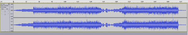

Ho fatto delle prove, con la mia autoradio della macchina precedente (una fiat punto con autoradio jvc comprata a parte), i files della chiavetta venivano sempre letti, e anche conservandoli non ho mai avuto problemi (ho effettuato un backup sul PC, e recuperando quelli son perfetti).
Da quando ho messo la chiavetta sulla Fiesta, non vengono spesso letti appunto, e stasera mi accorgo che proprio l'onda del file mp3 è stato totalmente cancellato, nella maggior parte dei casi (proprio fra l'altro quelle canzoni che in macchina venivano aperte ma non si sentiva nulla).
Domani chiamo il concessionario.
Questo è un esempio di mp3 che stranamente il lettore della Fiesta nell'USB riconosceva bene
Questo è un altro mp3, che in macchina si sentiva muto, e che stasera ho "smascherato"
