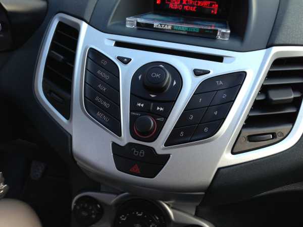

quindi teoricamente (perché di teoria si parla) io che ho la mk7 plus del 2012 con radio base e per base intendo senza Bluetooth e sync con schermettino piccolo a scritte rosse, non dovrei avere problemi.... ci dovrei solo guadagnare
Per intenderci ho quella nella foto, scusa se è tagliata ma è ripresa da Google
essendo la mk7b un restyling non dovrebbero aver cambiato i cablaggi... non avrebbe senso...
cmq appena possibile smonto la radio, faccio delle foto e posto, se qualcuno che ha la mk7b sa come sono i suoi cablaggi li possiamo paragonare
