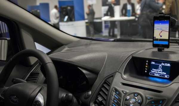

Re:aggiornamenti sync? 01/01/2017 15:59 #328335
Ho visto in rete questa immagine qui:
Qualcuno sa dirmi qualcosa riguardo la fantomatica connessionedi tomtom al sync, se è una cosa extra italiana, o se l'immagine stessa è una bufala...?
  • vargas
  • Avatar di vargas
  • Messaggi: 161
Ultima modifica: 01/01/2017 16:04 da vargas.
aggiornamenti sync? 01/01/2017 19:52 #328341
Credo sia un semplice stream audio tramite bluetooth per riprodurre le indicazioni attraverso gli altoparlanti della radio...
