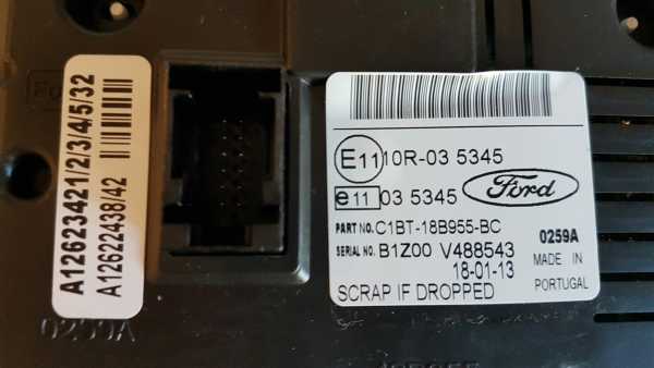

A vedere da questa foto ( vecchio display) si vedono cmq 12 piedini, speriamo ma ho dubbi che manchino nel cavetto....
Cmq domani controllo

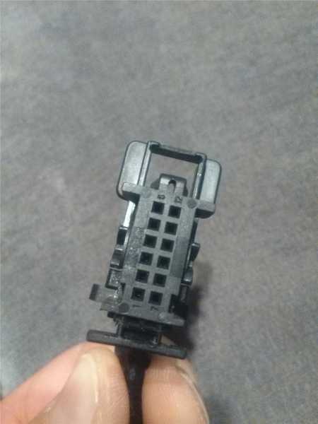

Upgrade radio titanium da normale a con navigatore 25/01/2017 18:12 #329474
Ho controllato stamani, il connettore ha solo 10 fili, quindi pare che debba aggiungere altri 2 fili "manualmente"
Secondo voi, i morsetti ford si possono smontare, per poter permettere una cosa del genere?
Ovvio che lo farei fare a qualcuno esperto, non mi azzardo certo io....

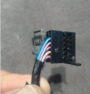

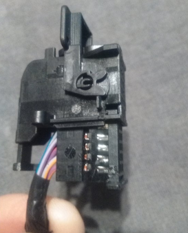

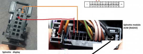

Cercando tra vari forum esteri e non, sono riuscito a reperire qualche informazione:
1) le Fiesta che non hanno di serie il navigatore con molta probabilità sono sprovviste dei fili audio all'interno del cavo che collega il display alla radio
2) Il cavo fa parte dell'intero cablaggio radio/clima/plancia comandi, conviene quindi modificarlo manualmente.
3) Per ripristinare il collegamento è sufficiente collegare il pin 4 sul connettore principale della radio al pin 6 del display, infine il pin 5 della radio al pin 12 del display (la numerazione è stampata sul connettore).

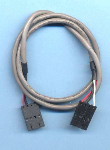

4) Qualora non fossero presenti i terminali all'interno del connettore (probabile) si possono utilizzare quelli dei cavetti audio spesso installati nei vecchi cd rom per pc, i terminali hanno le stesse dimensioni ma non hanno un fermo (bisogna fissare il cavo in qualche modo).
5) Per aprire il connettore del display è necessario tagliare la fascetta di plastica che blocca i fili sull'impugnatura, poi forzare gli incastri che si trovano nella plastica lato fili, magari aiutandosi con un piccolo cacciavite.
In allegato alcune foto, approfitto per ringraziare il forum italiano dedicato alla Focus per l'ottima guida.
