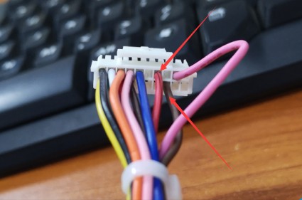

Autoradio Android per ford Fiesta 2010 22/08/2020 14:33 #358135
No, rimane così e comunque non c'è nessun problema con la batteria quindi ho lasciato perdere.
Sto pensando di far verniciare il cupolino con il colore originale del cruscotto ... vediamo se riesco a farlo ..
Invio, la foto per la modifica per far funzionare il pannello frontale. Invertire i cavi con le freccette. (valido solo per la versione 2009 o 2010 con connettore iso quadrato)

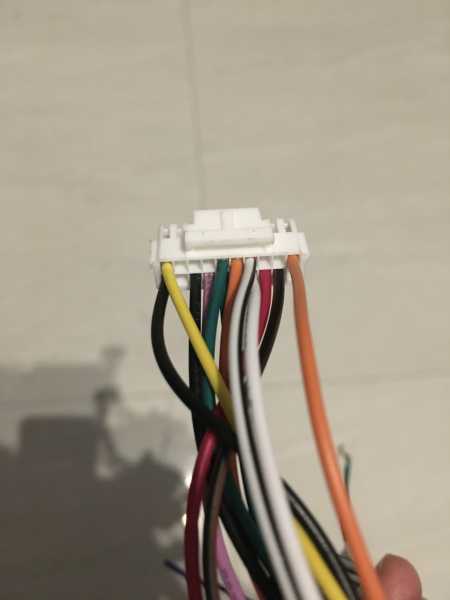

Autoradio Android per ford Fiesta 2010 12/11/2020 21:50 #358800
Ciao, ho acquistato un Android 2 din 9pollici tutto schermo, funziona perfettamente però della tastiera frontale non funziona nulla, ne lettore cd, ne pulsanti e ne niente. Non riconosce apertura sportelli e comandi aria condizionata come mostrato in alcuni tuoi video.... ho visto che potrebbe essere problema di inversione di cavi per come hai detto precedentemente tu.... ti allego foto del mio cavetto fronte retro, mi potresti dire se anche nel mio caso vanno fatte modifiche ed eventualmente quali? Inoltre siccome nei tuoi video vedo che lo schermo parte con la scritta Ford e poi Android, percaso c è qualche applicazione che devo utilizzare per configurarla con la Ford? Eventualmente quale? Grazie mille in anticipo, gentilissimo

Autoradio Android per ford Fiesta 2010 13/11/2020 20:50 #358813
Ciao, non hai scritto che tipo di canbus è modello autoradio ma vedendo le foto che hai postato ho già notato che i colori e le posizioni dei fili sono diversi. Puoi confrontare i fili con il mio se le posizioni che ho invertito sono già occupate. Il tuo problema può dipendere anche dal tipo di canbus.
Comunque, una prova a invertirli lha farei.. Con l'aiuto di un tester o elettrauto

Autoradio Android per ford Fiesta 2010 13/11/2020 21:01 #358814
il tipo di canbus è Hiworld
