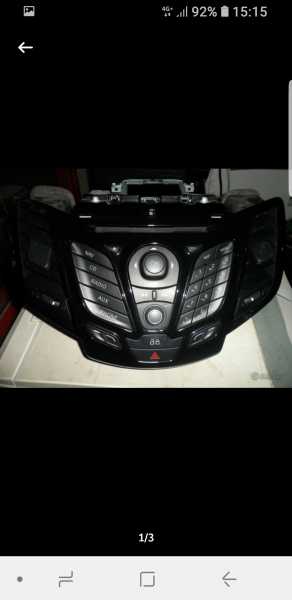

Salve, ho una Fiesta immatricolata nel 2016, vorrei montare una radio e navigatore originale senza perdere tutte le funzione, un aiuto per acquistare tutti i moduli giusti.

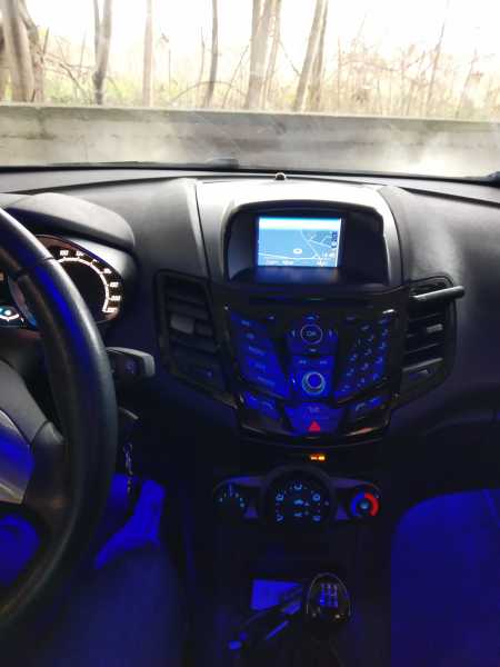

questo è il risultato

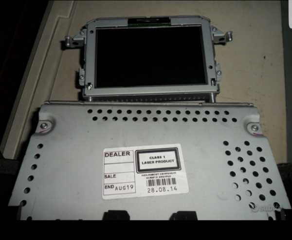

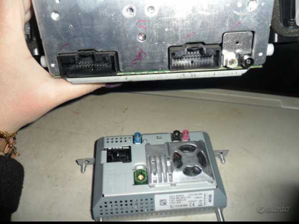

Su Subito.it ho trovato questa.
Sulla mia macchina vicino allo specchietto retrovisore, c'è una scatoletta, è quello il GPS?

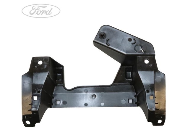

allora oltre alla tastiera, radio con cd e schermo ti serve la cupolina che è diversa da quella con schermo monocromatico e il supporto per lo schermo, che essendo più grande non ci sta sull'alloggiamento di quello di serie monocromatico

poi non vorrei sbagliare ma dalle foto che hai inserito quella radio e meno recente se non erro le fiesta del 2016 avevano la tastiera diversa quella che ho acquistato io era di una del 2016 ed è diversa però non ne sono sicuro dovresti informarti
