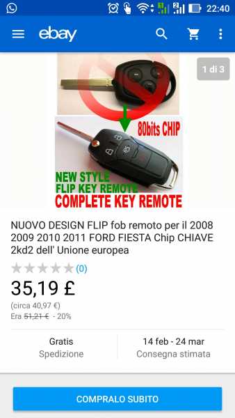

Ford fiesta 2009 , Chiave come da foto piatta
, posso modificare a scatto ,
Re:Soluzione finale per la chiave a scatto! 01/02/2017 15:48 #329886
Ciao , sono un nuovo possessore di una fiesta 2009. Mi piacerebbe far diventare la chiave a scatto , mi puoi consigliare dove comprare la chiave e i successivi passaggi , sono un Po ignorante in materia...
Soluzione finale per la chiave a scatto! 01/02/2017 20:28 #329896
Se vuoi spendere pochissimo prendi questa, apri la chiave vecchia, togli tutta la parte elettronica e la iserisci in questa nuova, poi devi per forza rompere la chiave vecchia per togliere il trasponder che è incollato e inserisci anche quello nella chiave nuova.
Poi vai da un ferramenta che doppia le chiavi e ti fai fresare la chiave nuova.
Io ho fatto così perchè la chiave è a scatto e si spende poco e prima di consumarsi sono passati 3 anni, non sarà il massimo dell'estetica ma funziona e la spesa è minima.
Oppure spendi di più e prendi una chiave migliore, ma in questo caso non saprei dirti.

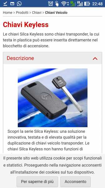

Soluzione finale per la chiave a scatto! 01/02/2017 22:48 #329906
Grazie ho visto anche QUESTA , Ci sta un Po di più. Chissà se andrà bene per la mia versione del 2009....ho visto anche QUESTA versione particolare di keyless silca voi avete informazioni al riguardo?
