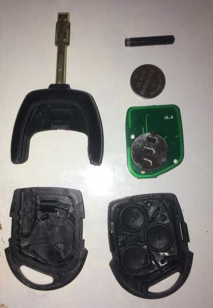

Soluzione finale per la chiave a scatto! 03/03/2019 22:46 #351857
Soluzione finale per la chiave a scatto! 23/09/2019 13:57 #354783

Io nel 2020 ho preso questa chiave per la mia fiesta del 2009 che comprende elettronica e il trasponder, per fortuna il trasponder era di qualità altrimenti poi te ne accorgi che la chiave non viene sempre riconosciuta, a me capita veramente di rado.
Dopo aver fatto sagomare la lama, poi utilizzando Forscan, cercando nel loro forum ho trovato la guida che spiega passo passo la procedura per aggiungere e togliere chiavi, praticamente ho lasciato dentro le due chiavi originali ed ho aggiunto quella che ho preso su aliexpress.
