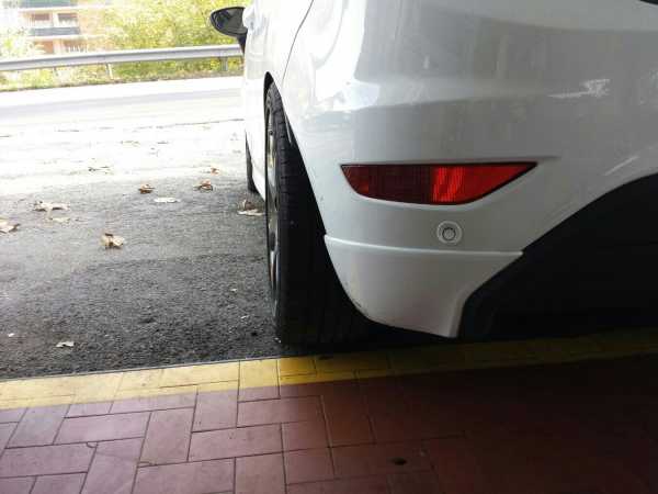

Io ho montato distanziali da 2.2 al posteriore, e anteriormente non ho messo nulla, e l'effetto c'è eccome :)
