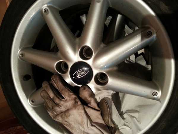

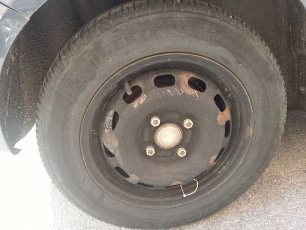

Ecco le foto del cerchio in ferro e del cerchio in lega.....
Come.vedete il cerchio è originale ford . Quindi scusate allora per fissare sto cerchio ci sono dei dadi specifici e basta?

Re: montaggio cerchi da 16 su fiesta 07 rimuovere colo 23/05/2013 06:31 #238221
semplicemente devi comprarti i dadi specifici per cerchi in lega ;)
molto simili a questi :

Oddio a guardare meglio la foto stanno messi maluccio quelli in ferro...
