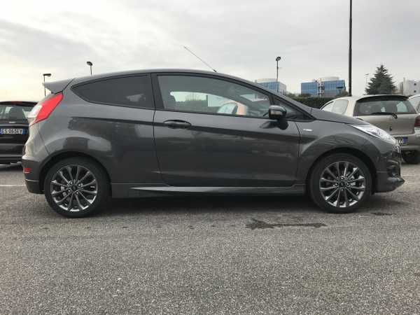

Ho appena ritirato una st-line e i cerchi sono 17.
Sto pensando di darli via e prendere dei 15 usati perchè per le buche di roma non sono il massimo.
Sul libretto sono riportate sia le 15 195/50 che le 15 195/55 ma non dovrebbero avere circonferenze uguali?
Informazioni su Cerchi e Pneumatici 27/12/2016 16:18 #328096
Le ruote in foto sono 195/45 R16.
Se vuoi assorbire meglio le buche, ti consiglio i 195/55 R15. Hanno un diametro leggermente superiore, vanno bene per il comfort. Sono le stesse che vengono fornite di serie sulla titanium.
