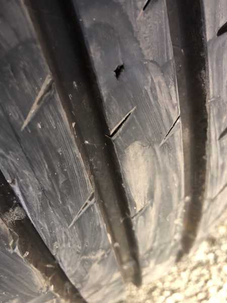

Ciao ragazzi, penso sia una cavolata ma nel dubbio volevo chiedervi se potessero presentarsi problemi per un piccolo “foro” superficiale sul battistrada, causato da un piccolissimo frammento di vetro penetrato all’interno (ora l’ho tolto, diciamo che era alto circa 3mm). Gli pneumatici sono praticamente nuovi, hanno due mesi.
Grazie anticipatamente!

Informazioni su Cerchi e Pneumatici 21/12/2018 20:57 #350445
Vai tranquillo...
Informazioni su Cerchi e Pneumatici 22/12/2018 10:48 #350451
Ti ringrazio ;)

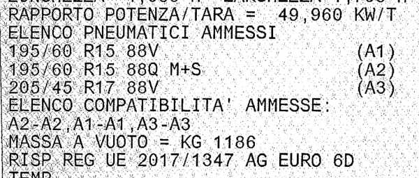

Ho appena acquistato una fiesta active 1.5 tdci 85.
L'auto monta di serie cerchi da 17"
In attesa che arrivasse in concessionaria mi sono messo in cerca dei 16" per montarci le invernali. Parlando col venditore durante la compravendita mi diceva appunto che quelle da 15" risulterebbero piccoli (assumevo quindi che il 16" rientrasse tra le misure utilizzabili.)
Bene, acquisto i cerchi oz msw24 (bellissimi) e oggi l'amara sorpresa natalizia... sul libretto fresco di stampa il16" non è indicato (15 o 17)...
Sapete costi e tempi per ottenere l'omologazione?
Grazie e buon Natale

Informazioni su Cerchi e Pneumatici 24/12/2018 18:47 #350474
Se sono omologati NAD, vai dal gommista che te li monta e ti rilascia un certificato.
Con quel certificato vai un MCTC, e dovresti cavartela con una cinquantina di euro... forse meno.
Informazioni su Cerchi e Pneumatici 25/12/2018 00:15 #350477
Si sono omologati NAD.
Grazie per il consiglio

Informazioni su Cerchi e Pneumatici 25/12/2018 11:22 #350481
Guarda bene in fondo alla pagina delle gomme montabili, dovrebbe esserci la dicitura "pneumatici in alternativa" e dovrebbero esserci anche i 16... Sennò questa mi è nuova che abbiano tolto i 16 dalla fiesta!

Informazioni su Cerchi e Pneumatici 28/12/2018 14:05 #350517
Alla fine ho sentito il gommista... sembra fattibile, vedremo a gennaio costi e tempi!

Informazioni su Cerchi e Pneumatici 28/12/2018 15:22 #350520
Spesso c'è un'altra sezione con scritto "pneumatici in alternativa".
Guarda:
www.fordfiestaitalia.com/forum/34-proble...-termiche.html#86511

Informazioni su Cerchi e Pneumatici 28/12/2018 16:25 #350523
Proviamo a chiedere. Ragazzi possessori di mk8, vi risulta che la nuova fiesta non può montare cerchi da 16"? Potete controllare i libretti?
