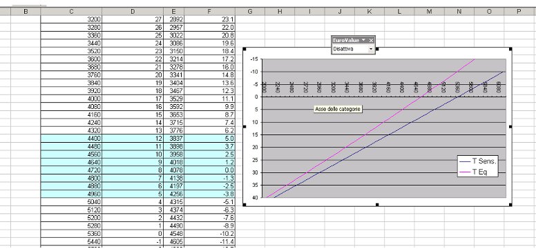

Non ho avuto molto tempo in questi giorni cmq mi fa molto piacere che te ne stia interessanto...Cmq sto sviluppando un foglio in excel con tutti i parametri di R in parallelo e la relativa variazione di resistenze di quanti grandi dovrebbe "ingannare" il termistore..(anche perchè solo graficamente ci riesce a capire qualcosa !!!) Per risolvere basta una R di parallelo (calcolata in modo che abbia un andamento regolare tra i 4 e 45 Gradi) che riduca la R del termistore....
Quello che ti posso dire è che a
R molto piccole ottieni un andamento anomalo
Per avere un andamento lineare devi mettere delle R molto grandi se metti una R molto piccola tutta la corrente passa da li e quindi sballa completamente tutto invece con valori attorno ai 30K soprai 100K l'effetto si annulla è come se non ci fosse...
Devi sempre calcolare il parallelo... se fai il parallelo con 2K ti viene una resistenza troppo diversa da quella che dovrebbe essere quella del sensore.
Per faciliarmi anche io nel calcolo perchè essendo un rapporo R1//R2 se varia troppo uno dei due si cambia troppo il valore della R equivalmente sto impletamendo un foglio in excel che fa tutti i calcoli e i relativi grafici. Ti allego uno screenshot anche se i valori sono errati (non errati ma ho preso le misurazioni della R del Termistore in modo impreciso) ...ma da dove si intuisce che con una R da 30K
- il sensore temperature crescenti tende ad avvicinarsi al suo reale funzionamento
- Il sensore per temperature decrescenti inizia a discattarsi dal suo reale valore...se vedi nel grafico per Temperature <0 le due - - linee si allontanano mentre per T maggiori tendono ad avvicinarsi ma doi dobbiamo solo prendere in considerazione solo il range da 0 a 40
Adesso se riuscissimo ad avere campionature di N valori di Resistenza campinati es ogni 5/10 gradi da 0 a 45/50 potrei ricavarne un funzionamento reale con l'aiuto del grafico si capirebbe tutto molto bene come si comporta con una R di pallello più o meno e su come ottenere quello che uno vuole ..e soprattuto anche i momenti di stacco e attacco rispetto a prima.
Il grafico rappresenta
T reale
T modificata con la R in parallelo.
Nella tabella ci sono i valori numeri delle due temperature e i valori delle relativa resistenza RSensore o REq
Se qualcuno ha strumenti precisi e vuol fare delle coampinature sarebbe molto comodo ....poi cmq il foglio una volta sistemato il foglio excel lo pubblico qui
