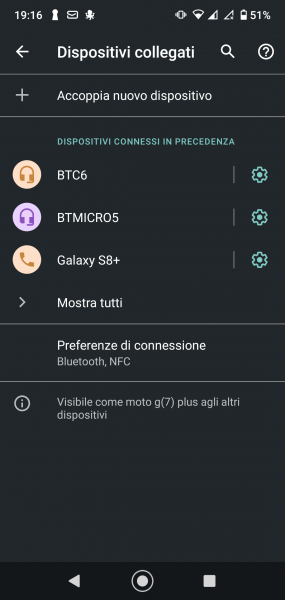

[Guida] Sync 18/03/2020 16:55 #356909
si ricevo le telefonate e posso anche rispondere dal volante, e aggiungo che se voglio telefonare tramite rubrica o componi numero dallo schermo funziona, il problema è solo i comandi vocali dopo che premo il tasto sul volante per parlare non parte con display spento7blocco tastiera
  • franco__c
  • Avatar di franco__c
  • Messaggi: 9
[Guida] Sync 19/03/2020 19:20 #356913
in totale quanti telefoni hai collegato tramite BT all'auto? quanti ne ha collegati in passato il telefono?
