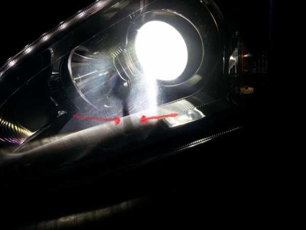

Ho da poco preso la Ford Fiesta Titanium (MK7b?) con fari lenticolari H7 con la Focus precedente (sempre lenticolari originali avevo grossi problemi di un cono d'ombra proiettato sulla strada (allego foto del punto di partenza, a terra diventava enorme la zona...) e ne ho cambiate di lampade ma le migliori erano stranamente queste Korea Pro con la parte centrale del bulbo bombata anche se la luce era grigia e stancava molto al vista: www.xenovisionblog.com/lampade-xenovisio...s-lampade-classiche/

Il cono d'ombra è semplicemente la lampada montata al contrario. L'elettrodo in ceramica va sempre verso il basso...nella foto è verso l'alto. Non ~ questione di qualità delle lampade. Se la lampada non può essere montata al contrario va sagomata la base per essere alloggiata con L'elettrodo verso il basso

Allora l'elettrodo era già verso il basso, ho provato anche a metterlo sopra ma era penosa la resa! :laugh: quanto meno quella era la resa sulla F.Focus...speriamo a questo punto che il lenticolare della Fiesta sia meno "rognoso"...

Guarda per vedere se hai messo bene l'elettrodo metti una mano davanti alla lente del faro...si disegnerà una Q con la barretta in alto o in basso. Se è in basso (come ho visto dalle foto) allora hai messo la lampada al contrario
