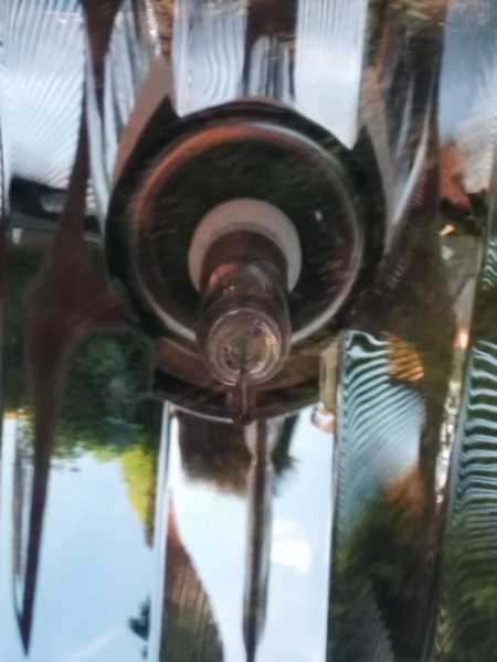

io prima avevo h7r modificato la base ma si vedeva male lo stesso quindi ho preso h7rc rimodificato la base e ora vedo che è una bellezza, questa cosa della modifica l'avevo gia letta da qualche parte ma me l'ha poi confermata e suggerita quello del centro assistenza di xenon lamp dicendo che se la base non va ad aderire perfettamente con la parabola poi punta male e in effetti con entrambe le alette una volta fissata la lampada puntava in basso
Aspetta però io ho la base in metallo e non plastica, devo fare comunque questo lavoro a questo punto?

Lampade Xeno base in plastcia su Fiesta MK7B...? 23/04/2015 13:19 #300095
in teoria si però se metti una foto dove si vede la lampada all'interno della parabola come la mia sopra posso dirtelo con più certezza

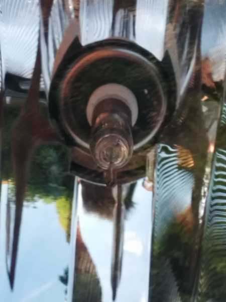

Lampade Xeno base in plastcia su Fiesta MK7B...? 23/04/2015 13:22 #300096
Eccole:

Lampade Xeno base in plastcia su Fiesta MK7B...? 23/04/2015 13:30 #300097
questa è perfetta non hai bisogno di nessuna modifica, vedi come alloggia perfettamente nella parabola? Quelle con la base in plastica non sono così precise

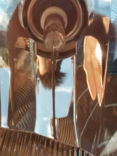

Lampade Xeno base in plastcia su Fiesta MK7B...? 23/04/2015 13:33 #300098
Si infatti, quindi non so come fai fa quella x ... solo su un faro poi! l'auto è nuova ritirata 2 mesi fa. Qualche consiglio? hai delle foto della tua con le xenon accese?

Lampade Xeno base in plastcia su Fiesta MK7B...? 23/04/2015 13:35 #300100
non le ho ancora fatte, appena ho occasione, se riesco stasera, le scatto e le metto
Ok, mentre sulla mia problematica che consigli? mi pare strano sia il tipo di lampadina, altrimenti dovevo avere la problematica in entrambi i fari O.o metto una foto aspe
