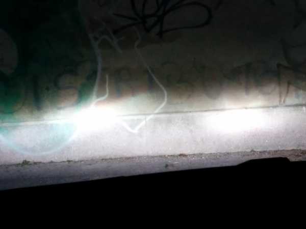

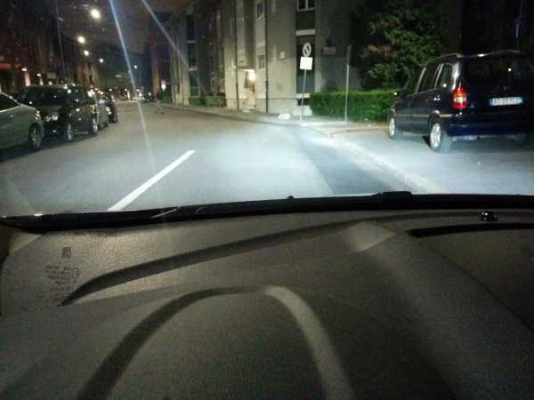

Lampade Xeno base in plastcia su Fiesta MK7B...? 24/04/2015 09:33 #300163
Fra91 ha scritto:
Questa è la foto in strada , però quando faccio delle curve o rifletto il faro contro al muro ecc vedo questo.. se noti il faro destra fa una forma strana.
Fabiè guarda la differenza tra il suo fascio e il mio. Colpa della lampadina destra difettata? o del tipo di lampadina h7r h7rc?

Re:Lampade Xeno base in plastcia su Fiesta MK7B...? 24/04/2015 09:49 #300166
Il tuo kit è economico (forse troppo) e una delle lampade non è centrata bene
Re:Lampade Xeno base in plastcia su Fiesta MK7B...? 24/04/2015 09:51 #300167
Come fai a capire che non è centrata bene? a guardarle dall'esterno sono esattamente diritte ed incastrate..

Re:Re:Lampade Xeno base in plastcia su Fiesta MK7B...? 24/04/2015 11:13 #300169
mirko2527 ha scritto:
Metttile vicine e vedi dove sta io bulbo in entrambe
lo so che il bulbo è alla solita distanza però con la mia ho risolto così, purtroppo non ho foto da mostrarti ma erano messe alla solita identica maniera
Alla vista si, ma deve essere centrato al millimetro altrimenti hai delke variazioni di luminosità
Re:Re:Lampade Xeno base in plastcia su Fiesta MK7B...? 24/04/2015 12:14 #300173
Ruotata intendi?
  • Fra91
  • Avatar di Fra91
  • Messaggi: 525
  • Ringraziamenti ricevuti 12
Re:Lampade Xeno base in plastcia su Fiesta MK7B...? 24/04/2015 13:42 #300180
No intendo proprio storta la lampada rispetto akla base
