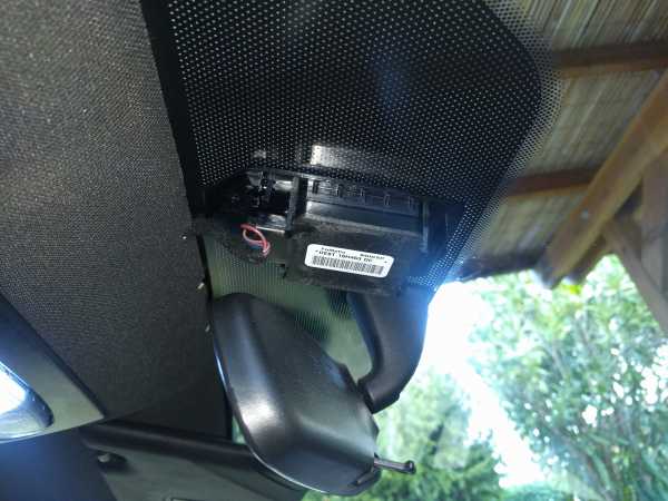

Oggi ho tolto il coperchio che c'è dietro allo specchietto retrovisore centrale, e ho trovato questo
è il sensore luce e pioggia? nel caso fosse questo, basta lo attivo con forscan e una volta attivato, per i tergi basta solo alzare la leva in posizione 1 e per i fari cambiare il blocchetto?
letto ora che è il gps
