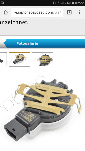

Anche io ho montato il sensore quadrato prendendo i pezzi originali da Ebay UK (sensore, copertura, specchio elettrocromatico e cavi), purtroppo non funzionano le luci automatiche, qualcun altro ha lo stesso problema?

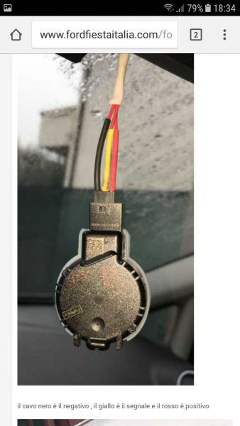

@porcelli ho letto la tua guida per il sensore, a nome di tutti quelli che vorranno fare questa modifica ti diciamo grazie.
Anch'io quando avrò tutto il necessario vorrei farla, quindi veniamo alle domande:

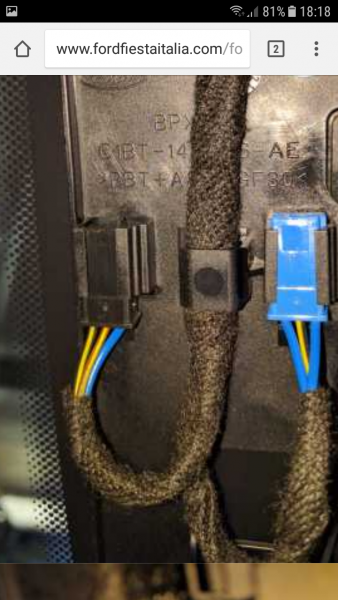

Tu hai scritto che il cavo per il sensore è quello giallo/marrone (confermi) e che il + e - l'hai preso dalla plafo.
Come mai non l'hai presa dallo stesso connettore?
Infondo il pos e neg arrivano sempre dallo stesso connettore?
Per quanto riguarda lo specchio fotocromatico tu hai scritto che è il filo blu per la retro.
Mi sbaglio o io ho visto 2 fili blu?

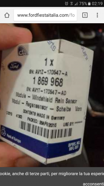

Il codice del sensore per le festa del 2015 mk7b è quello che hai pubblicato?
Hai anche per caso il codice del comando luci con la funzione Auto? Ti ricordi i prezzi?

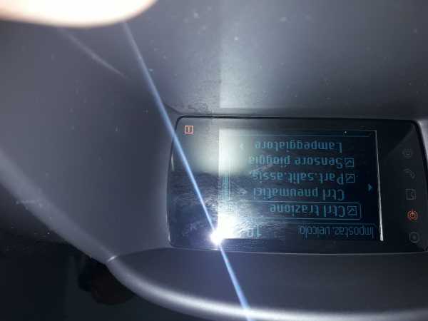

Allora ho già montato il comando con la funzione auto e attivato tutto in centralina.
Nella tua guida tu hai fotografato il sensore scrivendo positivo segnale e negativo.
Il sensore che hai montato tu è lo stesso che ho comprato Io?
Parliamo di mk7b.
Il filo del segnale del sensore va collegato al filo giallo marrone?
Scusate ma le foto le ho prese da altri utenti non mene vogliano.

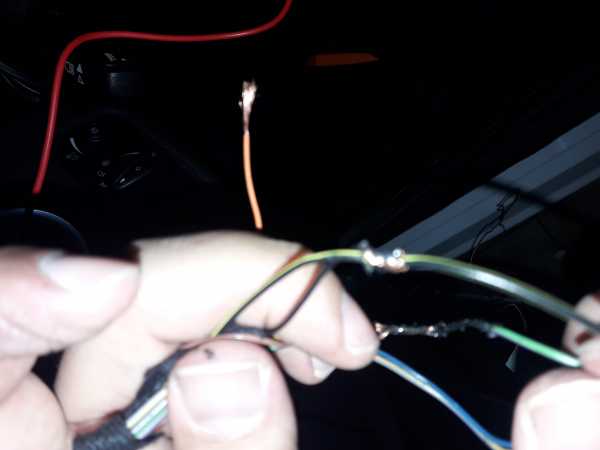

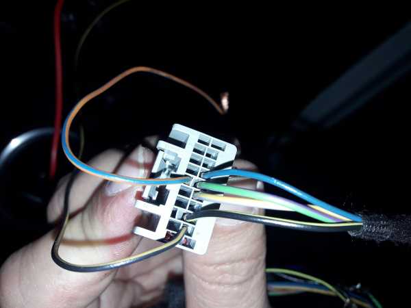

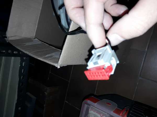

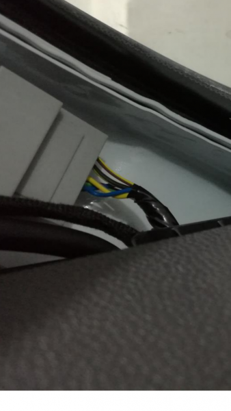

Dopo aver smontato la plastica del piantone sx ho trovato il connettore grigio, a cui ho inserito due puntali smontati da un altro connettore ford che avevo e li ho inserito nel connettore della fiesta.
I fili li ho collegato tutti sul connettore grigio quindi positivo negativo e segnale del sensore e anche quelli per lo specchio fotocromatico.

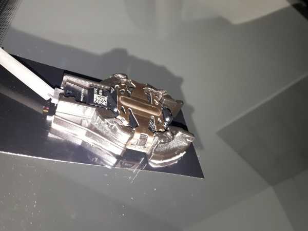

Per la base del supporto ho preso usato un sensore (Che rivendero)
più supporto di una golf 7 che è uguale in tutto e per tutto al nostro sensore
