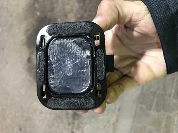

Per la mia Plus 2010 ho recuperato cavi, sensore, specchio fotocromatico e copertura sensore a 120€ circa da un rivenditore UK su eBay. Purtroppo nn capisco come far funzionare bene i tergicristalli automatici. Quando li attivo partono anche se non sta piovendo. Non è che devo pulirlo in qualche modo?

Il sensore va montato con un gel apposito al vetro, altrimenti non legge bene la pioggia
Re:[guida] post montaggio sensore pioggia 12/01/2017 20:57 #328889
Hai visto la foto? Secondo te quella pellicola strana cos'è? Va sostituita?
ciao con che gel? io l ho comprato nuovo e mi sembra che il sensore abbia gia il gel.... possibile?

Si quando lo comprate nuovo esce già con il gel.... Per l'altro utente purtroppo se nn si ha l'apposito alloggiamento è normale che a volte il tergicristallo parte da solo....
Di che alloggiamento parli? Hai qualche foto?
