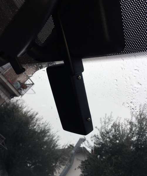

Certo che deve stare nel raggio di azione del tergicristallo
ho creato un supporto per il sensore , e si trova appena sopra al raggio di azione del tergicristallo cioe dietro al specchietto, è megglio che l ho abbassi qualche centimetro piu sotto dove il tergicristallo tira via l acqua?
  • Bumbex
  • Avatar di Bumbex
  • Messaggi: 362
Re:[guida] post montaggio sensore pioggia 13/01/2017 20:23 #328953
Si. Se rimane esposto all'acqua manderà sempre i tergicristalli al massimo
Re:[guida] post montaggio sensore pioggia 13/01/2017 20:30 #328954
mi è venuto il dubbio oggi e me l hai confermato grazie....

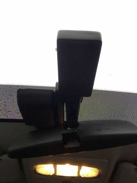

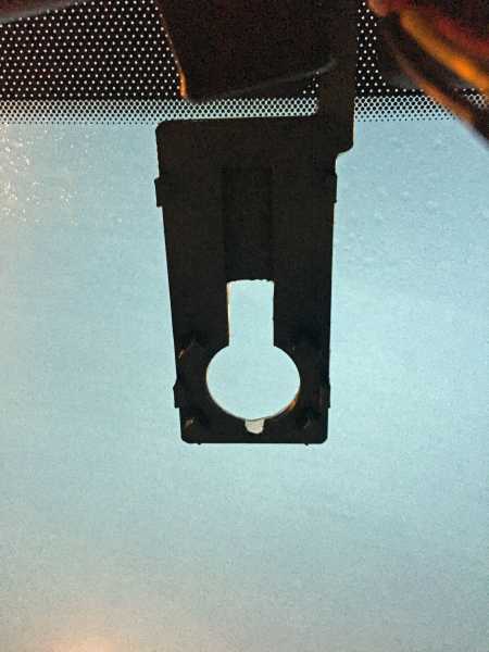

Re:[guida] post montaggio sensore pioggia 13/01/2017 20:48 #328957
qualcuno ha una foto o un disegno di come è fatto la base di supporto del sensore e in che punto è posizionata?
L ho so che chiedo troppo .... portate pazienza.
  • Bumbex
  • Avatar di Bumbex
  • Messaggi: 362
Re:[guida] post montaggio sensore pioggia 13/01/2017 20:54 #328959
Il mio sta in linea col retrovisore (è tutto un pezzo) e sta appena dove inizia la parte pulita dai tergicristalli
Re:[guida] post montaggio sensore pioggia 13/01/2017 20:59 #328960
Ok grazie.... appena è pronto metto foto ...

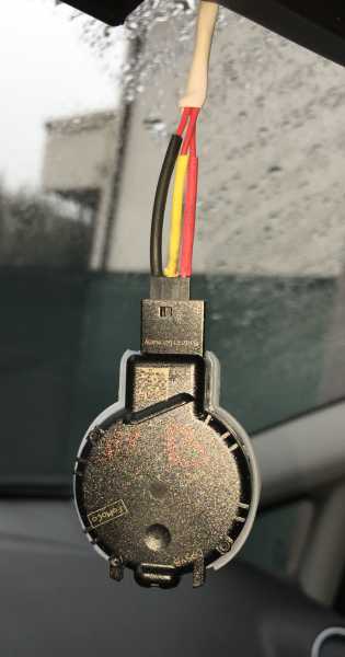

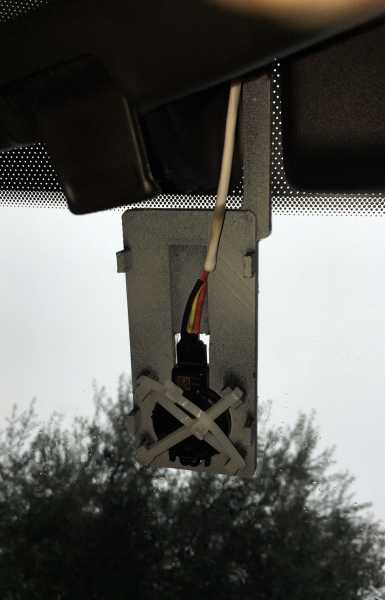

Re:[guida] post montaggio sensore pioggia 01/02/2017 14:44 #329883
grazie a voi ho finito di montare il sensori luce-pioggia.... funziona alla grande con supporto creato artigianalmente
il cavo nero è il negativo , il giallo è il segnale e il rosso è positivo

Re:[guida] post montaggio sensore pioggia 02/02/2017 07:51 #329912
Ottimo lavoro, il supporto artigianale mi interessa, ... se mi contatti via mp, magari ne possiamo parlare, oppure ti contatto io, basta che non ti scoccia :D
