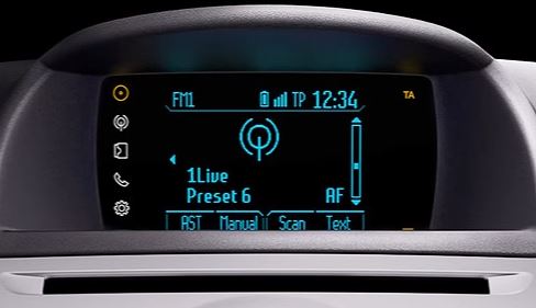

Ho visto il video del tizio di car-solution ma proprio non riesco a capire una cosa, io ho il SYnc ma ho il video che non sembra essere ai colori visto che è tutto blu. Non ho il navigatore.
Possibile che comprando l'adattatore riesco a vederci il segnale della telecamera a colori?

Se non hai un display a colori è alquanto impossibile
Ciao, benvenuto.
Purtroppo è possibile installare la retrocamera solo con i display MFD Nav montati su Navigation system e Sony Navigation System.
