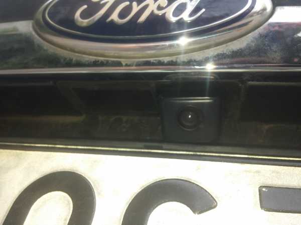

Dopo un paio di mesi eccomi qui :P
Ho chiesto in Officina se me la potevano montare loro ,e mi hanno risposto che avrei dovuto mettere uno specchietto retrovisore, insomma una schifezza ! .Mi hanno pure confermato che posso inserire e fare piu o meno quasi tutto ma l importante è non tagliare i cavi altrimento annullo la garanzia.
Finalmente oggi avevo 1 oretta libera ed ho montato la retrocamera e questo è risultato :
Ancora pero cablarla , creare l adattore e attivarla tramite ForScan. Ma avrei alcune domande :
1 L alimentazione devo prenderla dalla lampadina della retromarcia ?
2 C è qualche guida o video da seguire per attivare la retrocamera con ForScan ? ( Non vorrei creare danni )
Grazie Mille in anticipo :)
