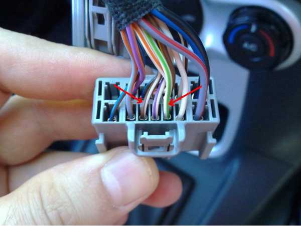

Altra domandona: sapete dirmi la polarità dei cavi delle casse ( posteriori ) c'è un cavo di colore verde-bianco e uno giallo-marrone.. Grazie in anticipo!!

avrei una domanda, nella guida si parla di questo
Prendiamo il nostro connettore RCA, avremo due connettori positivi e due negativi, li colleghiamo
a una coppia qualsiasi rispettando le polarità (meglio se riusciamo a individuare la coppia di cavi
degli speakers anteriori).
potreste postare una foto del connettore perche nella guida non c'è e non ho ben capito
grazie

Ciao ragazzi, ho installato un subwoofer alpine attivo da 350 watt rms prendendo l'alimentazione dalla batteria , il sagnale dalle casse posteriori e seguendo la famosa guida del forum :P . Ho utilizzato un adattatore segnale phonocar 4/196 per portare il segnale a basso livello.
Ora il mio problema è il sub che a malapena si sente (regolando o meno i vari bass eq, gain ecc) e ho scoperto che funziona molto bene solamente se sposto dal menù del pss il balance o completamente a destra o a sinistra, mentre nel centro il subwoofer sembra non lavori :unsure: . Volevo chiedere da cosa poteva dipendere tutto questo? Può dipendere dalle polarità con cui mi sono collegato con l'adattatore? Se avete suggerimenti fatemi sapere, così da andare a colpo sicuro adesso che lo devo rismontare. :)

sei sicuro di aver preso i cavi giusti?
Re: [Guida]Guida all'installazione di un SubWoofer 04/09/2012 11:57 #198759
I cavi che ho preso sono quelli in foto (ovviamente 2 coppie), marrone-bianco=>marrone-blu e verde-bianco=>marrone-giallo
staccandoli e provando personalmente sonoquelli delle casse posteriori. Il collegamento l'ho fatto con una semplice saldatura a stagno. ;) Mi rimane il dubbio sulla polarità, cioè che questo problema sia dovuto ad un errato collegamento anche se sull'adattatore phonocar non specifica niente :dry:

Non è he hai attaccato il positivo di una e il negativo dell'altra?
