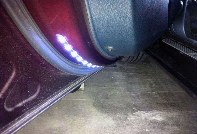

Re:[Guida]Luci di Cortesia anteriori + sottoporta 19/05/2012 20:23 #183785
modifida fatta e sono molto contento del risultato!
Ho sostituito le lampadine normali dove vanno le gambe del guidatore e lato guida con led t10, ho messo 4 strisce da 30 led, altri due led t10 con relativa porta lampada sotto i sedili anteriori per illuminare dietro, e appena arriva metto una piastra con 12 led nel bagliaio posteriore.
occorrente:
4 led t10 w5w con 5 led
2 porta lampada t10 w5w
rubacorrente o mammut
2 bobine di cavo elettrico di colore diverso
saldatore
tester
nastro isolante
nastro termorestingente
allora la corrente la ho presa dalle luci posizionate sotto il volante e da sotto il cassettino porta oggetti,
poi sono uscito verso le portiere e sono passato sotto la plastica posta fra battitacco e sedile sganciandola togliendo la guarnizione ( ci sono tre speci di viti che se fai leva con un cacciavite a taglio si evita di romperli )
e faccio passate i cavi vicino a quelli che ci sono già.
Per deviare la corrente e alimentare i led sotto i sedili ho deviato la corrente propio dove c'è il primo buco sotto la guida del sedile anteriore,
si solleva un po' la moquette e si fa un foro con un cacciavite a stella per far passare i fili e in caso di rimozione del led sotto il sedile il buco non si noterà nemmeno! I fili delle strisce dei led le ho dovute saldare e poinascosto i vari fili.
DOMANDA : il fusibile da 12 v è obbligatorio da mettere?

Re:[Guida]Luci di Cortesia anteriori + sottoporta 19/05/2012 20:44 #183789
occorrente:
saldatore
tester
nastro isolante
imageshack.us/photo/my-images/690/img0847ps.jpg/
