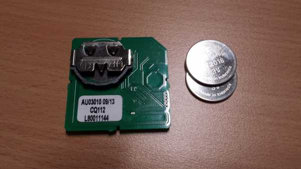

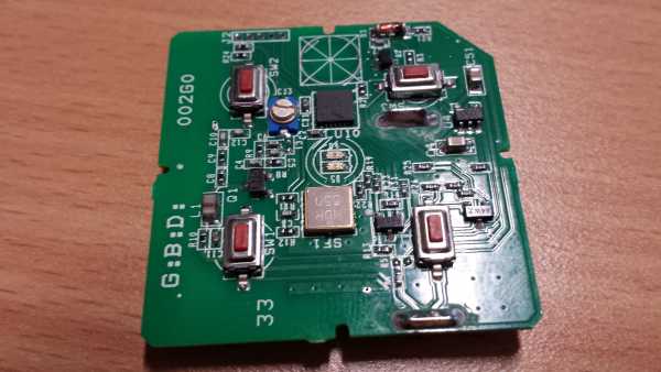

salve a tutti , da inesperto ho intenzione di procedere a questa integrazione nella mia fofi.
ho letto le pagine precedenti ma sono molto confuso, vi allego le immagini del mio telecomando e chiedo ai più esperti su come procedere.
ho gia preso i tasti col led rosso che arriveranno a breve...grazie
premetto che sul telecomado ci sono 4 tasti ma funziona uno solo.

Re:[Guida]Integrazione pulsante apri-cancello 15/01/2014 13:18 #258288
Non puoi applicare alla lettera la guida precedente poiché il telecomando che viene usato nella guida e alimentato a 12volt... Praticamente il telecomando nella guida e come se avesse il tasto sempre premuto e funziona dandogli la tensione del pulsante che vai a montare cioè cn la corrente della macchina a 12v...
Il tuo telecomando invece dovrebbe funzionare a 3v se non erro quindi hai due alternative
1) o acquisti resistenze varie e riduci la corrente della macchina in uscita dal pulsante che hai acquistato facendola arrivare ai tre volt e poi applichi la guida normalmente ( secondo me è l'ideale)
2) invece di fare la modifica sullalimentazione del telecomando lasci le sue pile originali e colleghi il pulsante nuovo diciamo al filo che dovrebbe cortocicuitare il telecomando cioè in parole povere e come se spostasti il tasto del telecomando fuori dallo stesso questo però significa che ogni volta che si scaricheranno le pile del telecomando dovrai smontare tt cambiare le pile rimontare tt
Spero di esserti stato chiaro

Re:[Guida]Integrazione pulsante apri-cancello 15/01/2014 13:39 #258292
Quanti volt sono quelle pile?
Re:[Guida]Integrazione pulsante apri-cancello 15/01/2014 14:31 #258303
ciao sono due pile da 3V cada una

Re:[Guida]Integrazione pulsante apri-cancello 15/01/2014 14:34 #258304

scusa volendo seguire il primo punto quante e quali resistenze dovrei procurarmi?
essendo inesperto qualcuno potrebbe guidarmi o farmi uno schemino?

Re:[Guida]Integrazione pulsante apri-cancello 15/01/2014 19:31 #258341
dovresti vedere l'assorbimento con un tester e applicare la legge di ohm
