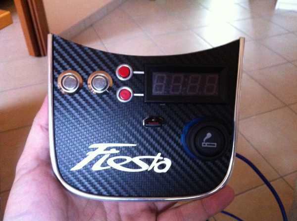

Azz...mica avevo visto quest guida! Io ho fatto una cosa praticamente simile...ho preso però l'alimentazione per il telecomando direttamente dall'auto...quindi non ho il problema della batteria/pila.
In pratica io ho cortocircuitato un pulsante del telecomando (in modo che risulta sempre premuto. Il pulsante a led invece fa in modo che arriva corrente al telecomando e quindi (dato che il pulsante è cortocircuitato "sempre premuto") si accende e mi apre il cancello. ;)

Wow!! Bellina come idea! :) Domanda, a che serve quello schermettino LCD che c'è lì!? :whistle:

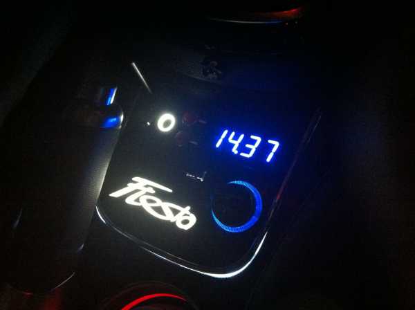

Re:[Guida]Integrazione pulsante apri-cancello 09/12/2013 12:31 #255475
E' uno schermo multifunzione...si visualizza l'ora, il voltaggio e la temperatura interna dell'abitacolo ;)
Nella prima foto segnava l'orario 20.48, nella terza foto invece era attiva la funzione voltometro e segnava 14,37 volt.

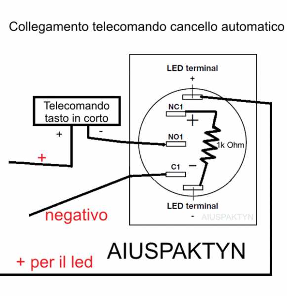

[Guida]Integrazione pulsante apri-cancello 27/12/2013 09:58 #256862
Stando a questa foto:
+ o - è tutto chiaro, quello che non ho capito è:
1 - Il positivo del telecomando dove va collegato??
2 - Il negativo collegato al C1 dove va collegato??
3 - Il positivo per il led dove va collegato??
  • Teo8990
  • Avatar di Teo8990
  • Fiesta 1.4 Benzina/Gpl - 96CV
  • Messaggi: 262
[Guida]Integrazione pulsante apri-cancello 28/12/2013 11:41 #256922
Nessuno è in grado di aiutarmi?? Lo so che rompo le scatole con 1000 domande ma risp lo stesso :P

Re:[Guida]Integrazione pulsante apri-cancello 28/12/2013 11:55 #256923
1. Va collegato al telecomando in corto. L'interruttore agisce sul negativo
2. Va collegato a un negativo qualsiasi della macchina. Anche a massa
3. Puoi tranquillamente metterlo allo stesso positivo del telecomando, per esempio sotto chiave
Re:[Guida]Integrazione pulsante apri-cancello 28/12/2013 12:35 #256927
Ok. quindi i due positivi ( quello per il led e quello del telecomando) posso attaccarli a un positivo sotto chiave e il negativo, quindi C1 lo devo collegare a un negativo della plafoniera giusto??

Re:[Guida]Integrazione pulsante apri-cancello 28/12/2013 13:47 #256940
Usa un tester...non ricordo i pin della plafoniera. Comunque si va bene
Re:[Guida]Integrazione pulsante apri-cancello 28/12/2013 14:01 #256946
Ho trovato questo post:gek0z ha scritto:
Guida by Elios
PIN-OUT / Schema Elettrico
Verde / Viola - positivo (c'è sempre anche a quadro spento)
Blu
positivo (accende i due led arancio a chiave inserita)
Giallo / Grigio negativo (Da / toglie tensione alla plafoniera centrale Aprendo/chiudendo l'auto) effetto dissolvenza
Nero / Giallo- Negativo (c'è sempre)
e la plafoniera con il suo circuito ma vediamo le accoppiate:
Blu
Nero / Giallo --- fanno accendere i due led arancio
Verde / Viola
Giallo / Grigio --- plafoniera centrale aprendo/chiudendo l'auto
Verde / Viola
Nero / Giallo --- plafoniera centrale accensione manuale (diamo noi il negativo con l'interruttore)
Verde / Viola
Nero / Giallo --- fanno accendere le luci laterali della plafoniera anche a quadro spento
Un ringraziamento speciale a Gillo
Pensavo di collegare i positivi al positivo delle luci ambientali(led piccolini arancio della plafo)quindi il blu e il negativo al nero/giallo negativo che c'è sempre.
Che dici vanno bene come collegamenti??

Re:[Guida]Integrazione pulsante apri-cancello 28/12/2013 14:21 #256951
Penso di si. Prova!
