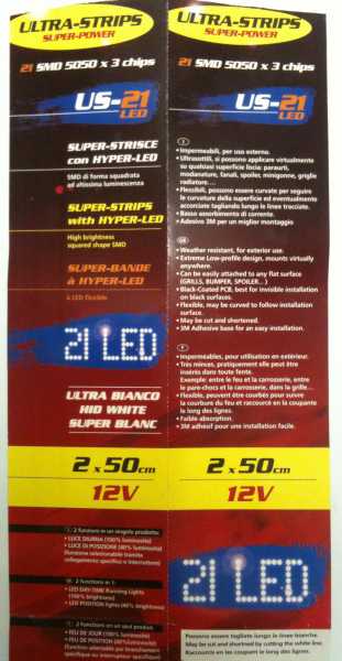

Li ho attaccati esternamente al faro e i led li ho pagati 30€ con già il biadeviso sul retro della 3M adesso vado nel pattume e ti dico quali erano XD
EDIT:
questi i led e la marca
Questo con solo le posizioni accese
e qui con anche gli anabbaglianti i led diminuiscono del 60% la luminosità
