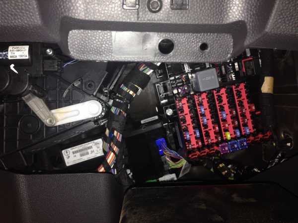

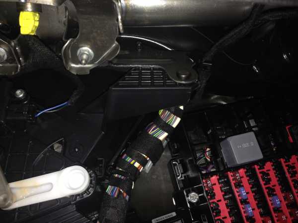

ciao a tutti, mi trovo alle prese per vedere di montare la luce nel porta oggetti.
Aprendo il cassettino e non ho la predisposizione per la luce, vi posto qualche fotografia di come si presenta all'interno con le matasse di fili sperando in un vostro aiuto in quanto non so da dove incominciare :whistle: .
(nella prima pagina ho visto la guida per i collegamenti)
vi ringrazio, buon w.e.
ps. che portalampada e pulsante posso mettere?

Re:R: [Guida]Luce nel vano porta oggetti 06/09/2014 13:23 #280596
Guarda qua:
www.fordfiestaitalia.com/index.php?optio...w&catid=14&id=145131
I seguenti utenti ringraziano:: umbe89

Re:R: [Guida]Luce nel vano porta oggetti 06/09/2014 23:45 #280630
Allora è facile: al posto della striscia led compri un portalampada ed una lampadina T10, e scegli dove montarli...
Re:R: [Guida]Luce nel vano porta oggetti 06/09/2014 23:54 #280632
se è una mk7b vai in ford vendono tutto il pezzo...sarebbe la lampadina con interruttore che va messa proprio li dove hai fatto la foto, per i collegamenti dovresti avere i cavi con connettore proprio dietro (in alto) al cassetto...
