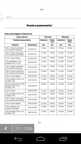

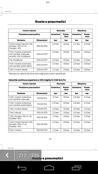

Pagina 209-210 del manuale.... Ci sino le specifiche selle pressioni e sul tipo di pneumatico sulle R14 c'e un asterisco e alla fine della pagina ce scritto :montare catene neve solo sugli pneumatici specificati... Posto la foto...
