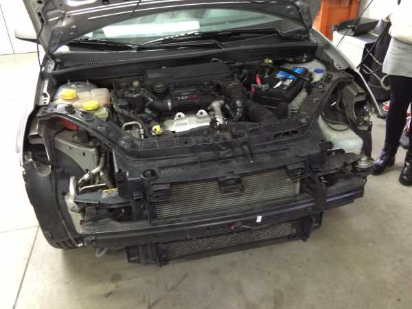

Termometro per temperatura esterna 25/01/2016 23:14 #315678
"Nick85" Aspetta adesso ho allegato una immagine della mia fofi senza paraurti.
Se noti al centro della traversa vedi un cavo con un attacco rosso.. Sarebbe quella la predisposizione per rilevare i gradi ;)

Termometro per temperatura esterna 26/01/2016 09:56 #315687
Grazie ragazzi, certo che è bello nascosto l'attacco! Non mi sembra facile da raggiungere senza smontare il paraurti.
A quanto pare per avere il termometro di fabbrica dovremmo inserire la sonda, montare il computer di bordo (quindi probabilmente cambiare il quadro strumenti e montare la leva frecce con il tasto dedicato) e forse smanettare pure a livello di centralina.
Decisamente troppo caos per quello che pensavo, a questo punto ordinerò un termometro e lo adatterò alla plancia. Potrebbe entrare al posto del portamonete o del tasto vuoto accanto a quello dello sbrinatore.
Ho fatto un "sondaggio" e dovrei riuscire a mettere la sonda in uno specchietto.
Se vi fa piacere documenterò il lavoro con delle foto e ve lo racconterò ;)
