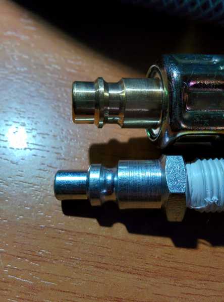

Ho provato il problema e che l'innesto femmina del tubo nn incastra proprio nel maschio della pistola... L'adattatore e come se avesse l'incavo di diametro troppo piccolo
  • p.porcelli1
  • Avatar di p.porcelli1
  • Messaggi: 1995
  • Ringraziamenti ricevuti 98
Re:Compressore cinghia 06/02/2015 14:38 #294368
Questo e un adattorere identico a quello che ho montato sulla pistola.... In pratica il diametro dell'adattatore e minore di quello del tubo... Nn ci capisco più niente pensavo fossero standardizzati....
  • p.porcelli1
  • Messaggi: 1995
Re:Compressore cinghia 06/02/2015 14:50 #294370
In effetti anche io ho sempre pensato fossero standard... Non saprei che fare a parte cambiare la femmina del tubo per farla diventare compatibile con gli accessori :(

Ho capito..... Il fidato calibro aiuta sempre XD... Pero purtroppo la notizia e che sono attacchi rapidi idrici.... Porca la miseria.... Adesso devo capire come convertirli...

Re:Compressore cinghia 06/02/2015 16:32 #294386
Purtroppo ce ne sono almeno una decina di modelli :laugh: quando li devo prendere infatti vado sempre in Ferramenta con un maschio e una femmina e li provo al volo
Re:Compressore cinghia 06/02/2015 17:31 #294390
Alla fine mi veniva un peso enorme sul l'aggancio per cui ho ho cambiato direttamente il tubo... Mi dispiace solo che qst aveva un diametro interno da 13 mm.... Adesso me prenderò uno in poliuretano da 8 mm...

Re:Compressore cinghia 06/02/2015 17:40 #294391
Il più usato comunque è quello che alla foto sta in alto
Re:Compressore cinghia 06/02/2015 18:09 #294394
No forse ti sei confuso :) quello che sta in basso e qll più usato per compressori... Quello in alto e quello idrico
  • p.porcelli1
  • Messaggi: 1995
Re:Compressore cinghia 07/02/2015 01:19 #294428
In tutti gli utensili che ho la scanalatura è sottile come quello in alto!

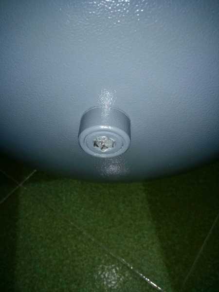

Re:Compressore cinghia 03/03/2015 10:26 #296355
Ragazzi ho bisogno del vostro aiuto.... Ho preso dopo mille peripezie un compressore madre in Italy della atlas (ho lasciato stare tt qll mare in china).... Sono alle prese con lo smontaggio di questo tappo... Non ci riesco in nessun modo l'ho scaldato gli ho dato qualche colpo di martello e niente nn viene via.... Mi date qualche suggerimento???
