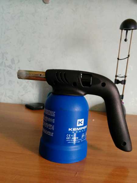

Ottimo! Poi dimmi se noti miglioramenti rispetto al riduttore aperto al massimo che quasi quasi lo faccio pure io ;) che cannello hai usato? Quello piccolo per le saldature a stagno del rame?
Re:Compressore cinghia 06/03/2015 10:36 #296590
Ho usato il cannello in foto..... Ti faccio sapere oggi nel pomeriggio lo provo che ho voluto far seccare bene il frena filetti (su cui mi sn fatto una cultura ahahahah)... In ogni caso usalo anche tu se fai la modifica perchè ho letto un po in giro ed e meglio evitare che si possa allentare e sempre una bombola in pressione. Se ti interessa ho usato il verde quello piu forte
