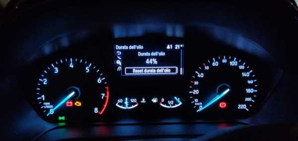

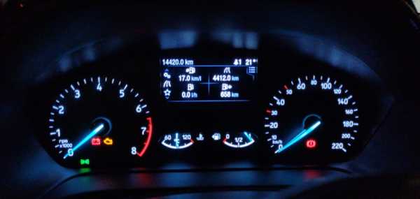

Possiedo una Ford Fiesta 1.1 85 cv 3 cilindri di fine maggio 2019 comprata nuova, ho fatto oltre 14 mila km e ancora l'integrità dell'olio è molto buona.
Il mio utilizzo medio può riassumersi come percorso misto e la mia media in tutti questi km è di 17 km/l mentre l'integrità dell'olio è 44%.
Quindi non è vero che tutti i motori a benzina della ford consumano olio, basta vedere il mio caso.
C'è da precisare che l'ho sempre trattata maniacalmente dal punto di vista delle accensioni e spegnimenti:
Facevo marciare la macchina (andando adagio, non troppo forte e non troppo in alto con i giri) fino a quando non arrivava completamente in temperatura, rigorosamente in qualsiasi situazione (essendo rimasto traumatizzato dal fap dalla vettura precedente euro 4 diesel) .

Non tutti i benzina, il mio caso ne è la prova.
Ero molto scettico su questo motore ma invece mi sono dovuto ricredere sull'affidabilità perchè va in temperatura in fretta, consuma poco olio e regge bene anche lunghi percorsi di autostrada ai 130 km/h (in quinta a 3800 giri)
